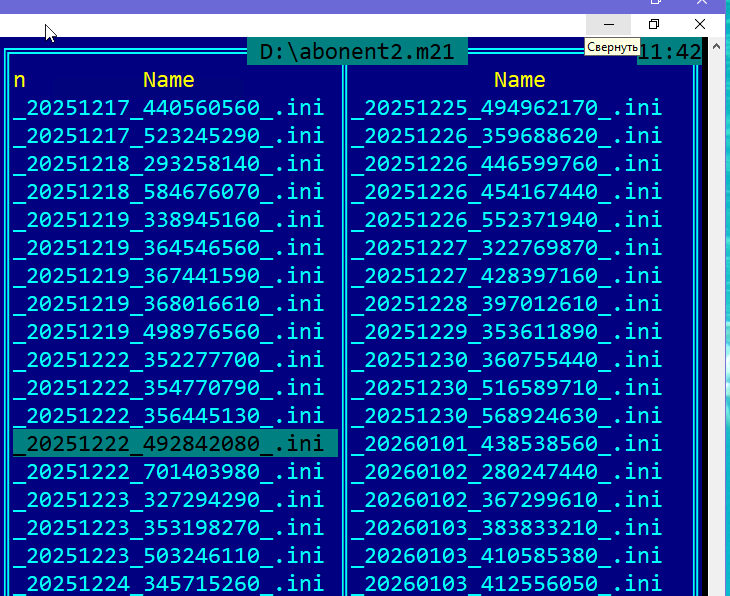

У моего одного клиента в папке запуска программы постоянно появляется мусорные файлы типа:
Только у одного клиента ! У него сервер-терминалов WinServer 2022, смотрел у других, нет такого.
Смотрел по коду у себя, не увидел ничего такого, вот код:
   WriteIni( "SETTINGS", "path_download", " " + cPathTemp , cFileIni )
WriteIni( "SETTINGS", "path_extract" , " " + cPathAbon4, cFileIni )
WriteIni( "SETTINGS", "path_run" , " " + cPathRun , cFileIni )
WriteIni( "SETTINGS", "path_user" , " " + cPathUser , cFileIni )
STATIC Function WriteIni( cSection, cEntry, cValue, cFile )
RETURN WritePrivateProfileString( cSection, cEntry, cValue, cFile )
Как избавиться от этого ?
Кто занимается переименованием файла ?

ссылка на сообщение  Отправлено: 03.01.26 17:55. Заголовок: Что файлы содержат? ..
Что файлы содержат? Или пустые?

ссылка на сообщение  Отправлено: 03.01.26 18:18. Заголовок: Andrey Ф-я hb_FileD..
Andrey
Ф-я hb_FileDelete(cCtl + "_202*.ini") удаляет файлы, после всех WriteIni( "SETTINGS", ...) ?

ссылка на сообщение  Отправлено: 03.01.26 18:22. Заголовок: Andrey пишет Кто зан..
Andrey пишет
C ф-я hmg (в коде нет ничего по этим временным файлам)

ссылка на сообщение  Отправлено: 03.01.26 18:53. Заголовок: ZAlex пишет: Что фа..
ZAlex пишет:
Копию того что пишу в своей функции:

ссылка на сообщение  Отправлено: 03.01.26 18:56. Заголовок: SergKis пишет: Ф-я ..
SergKis пишет:
Ну это только наверное при выходе из программы нужно делать.
Тогда непонятно кто такой мусор создаёт ?

ссылка на сообщение  Отправлено: 03.01.26 19:12. Заголовок: Andrey пишет Тогда н..
Andrey пишет
Ф-я BOOL result = WritePrivateProfileString( lpSection, lpEntry, lpData, lpFileName );
работает через др. файл, делая изменения, т.е. она и делает
удаляет файлы или нет ?
есть права каталогу на удаление файлов ?

ссылка на сообщение  Отправлено: 04.01.26 08:51. Заголовок: SergKis пишет: удал..
SergKis пишет:
Да, есть права на удаление.
Сделал удаление таких файлов по маске, при выходе из программы.
