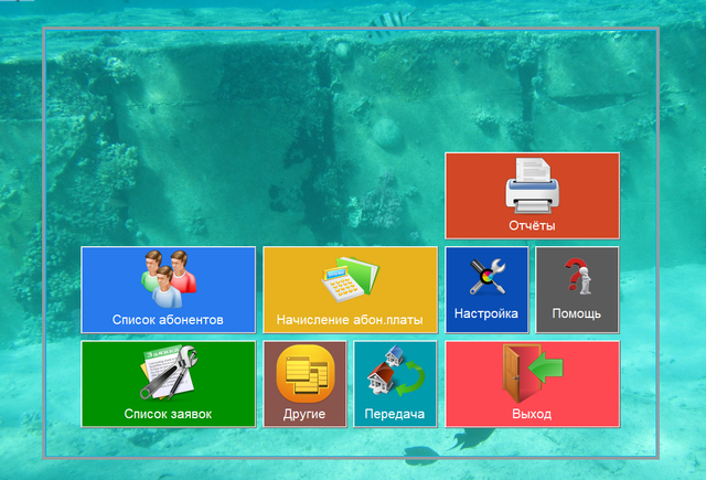

Пост N: 8147
Зарегистрирован: 12.09.06
ссылка на сообщение  Отправлено: 02.02.26 03:21. Заголовок: https://i.postimg.cc..
Вот так выглядит MAIN окно после возврата из MODAL окна.
Т.е. что на экране лежит, на том и рисуется.
Попробовал - RedrawWindow( oWnd:Handle ), все заработало !
Спасибо Haz !
