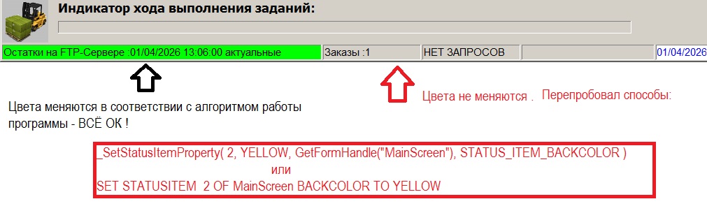

Прикол в том , что для первого элемента (ITEM) - цвета устанавливаются . Всё работает .
А любой другой item - уже нет :)
Странно , а в примерах (смог скомпилировать без ошибок) - всё работает ....

ссылка на сообщение  Отправлено: 01.04.26 16:19. Заголовок: Не , ничего не получ..
Не , ничего не получается ...
А если использовать вместо числа его строковое представление ( 1 - '1" ) - выпадает в ошибку несоответствия типов .
Первый элемент меняет цвет - все следующие - нет ...

ссылка на сообщение  Отправлено: 02.04.26 10:08. Заголовок: Методом проб выяснил..
Методом проб выяснил тонкость при использовании .
Чтобы можно было менять цвет фона/шрифта , нужно при объявлении явно указать какие-нибудь цвета .
DEFINE STATUSBAR
STATUSITEM (" Запросы ") WIDTH 150 BACKCOLOR WHITE FONTCOLOR BLACK
STATUSITEM (" Клиенты ") WIDTH 150 BACKCOLOR WHITE FONTCOLOR BLACK
END STATUSBAR
