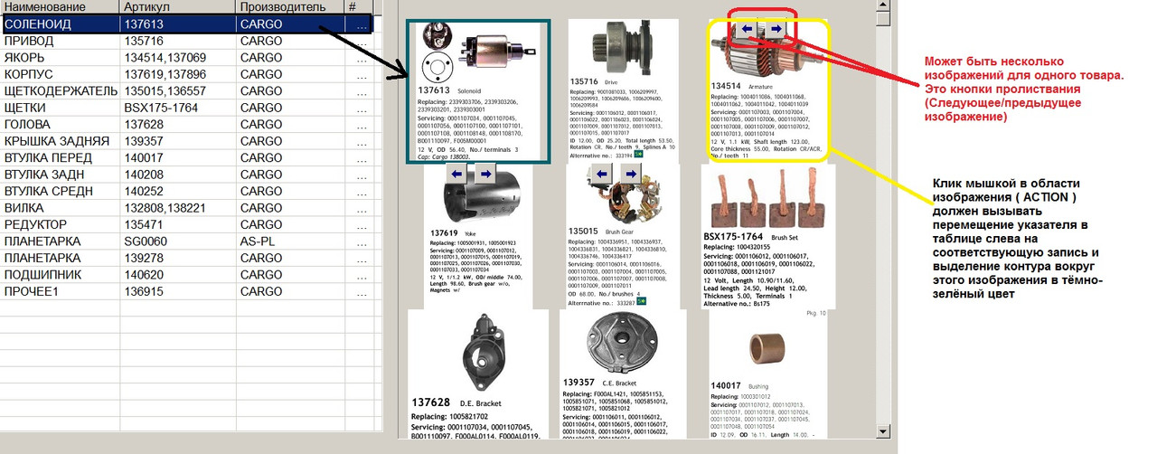

Коллеги , подскажите - что делаю не так или ваш способ реализации .
В кратце : имеем контрол IMAGE и поверх него есть две кнопки - "Предыдущее/Следующее изображение"
Нужно сделать отработку по клику на картинке (ON CLICK) и чтоб при этом обрабатывались клики и на указанных кнопках ...
Сейчас работает или одно или второе . Причём , кнопки не отрабатываются даже если нет указанных процедур в блоке ON CLICK (ACTION) , но есть просто TOOLTIP в области картинки ... Понимаю , что вся область в границах картинки воспринимается для ACTION(ON CLICK) как область картинки и наложенные по верх неё кнопки не отрабатываются своим ON CLICK . И что делать ? Ну не хочется выносить сами кнопки за пределы картинки ...

ссылка на сообщение  Отправлено: 16.06.26 13:04. Заголовок: Идея чтоб при наведе..
Идея чтоб при наведении (Mouse hover) показывать кнопки - не сработала . Кнопки и так видны , только клик по ним не обрабатывается ...
Решил зайти другим путём , благо есть ответы в примерах :
Ловлю координаты мышки при клике в нужной картинке
Анализирую - есть-ли на этой картинке вообще кнопки Prev/Next и их режим (ENabled)
Если координаты клика мышкой попадают в прямоугольную область кнопки и она в состоянии Enabled - производим нужное действие (перелистывание картинки)
Только пока не могу найти функцию , которая возвращает координаты (прямоугольник) нужного контрола (ButtonEx) по его хэндлу или названию ...
Есть какие-то функции "GetRect()" , но они не верно работают ... или я не совсем понял как с ними работать ...

ссылка на сообщение  Отправлено: 17.06.26 10:03. Заголовок: клиентская область д..
клиентская область дает относительные размеры ( ширину и высоту , а не реальные координаты на экране, первые две координаты всегда равны 0). а координаты мыши они привязаны к реальному положению на экране. с клиентской областью нужно постоянно высчитывать координаты кнопки относительно позиции окна на экране и заданной позиции кнопки в окне
нет ничего проще сразу брать область кнопки в физ координатах GetWindowRect()
aWrect := {0,0,0,0}
nHandle := GetControlHandle("button_1", "form_1")
GetwindowRect(nhandle, @aWRect ) - aWrect содегжит физические координаты кнопки, как бы не таскали окно по экрану, а пересчет надо повесить на событие ON MOVE окна чтоб координаты всегда считались автоматом
