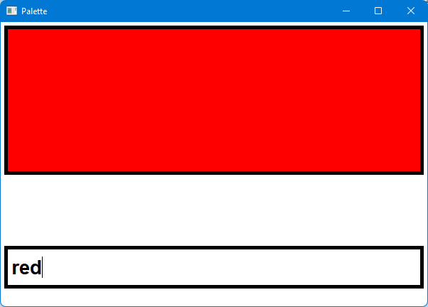

ссылка на сообщение  Отправлено: 30.10.24 15:34. Заголовок: Как я конвертировал простую прогу на Питоне в Минигуи
Ниже представлен код на Python, использующий библиотеку `tkinter` для создания графического интерфейса.
from tkinter import Tk, Frame, Entry
window = Tk()
window.title("Палитра")
window.geometry("600x400")
frame = Frame(window, bd=5, relief="solid")
frame.place(x=10, y=10, width=580, height=200)
entry = Entry(window, bd=5, relief="solid", font=("Martian Mono", 20))
entry.place(x=10, y=320, width=580, height=50)
while True:
window.update()
try:
frame.configure(bg=entry.get())
except:
pass
Описание работы кода:
1. Импорт библиотек:
- `from tkinter import Tk, Frame, Entry`: Импортирует основные компоненты `tkinter` для работы с графическим интерфейсом.
2. Создание окна:
- `window = Tk()`: Инициализирует главное окно приложения.
- `window.title("Палитра")`: Устанавливает заголовок окна как "Палитра".
- `window.geometry("600x400")`: Задает размер окна 600x400 пикселей.
3. Создание рамки (Frame):
- `frame = Frame(window, bd=5, relief="solid")`: Создает рамку с границей (`bd=5`) и стильной рамкой (`relief="solid"`).
- `frame.place(x=10, y=10, width=580, height=200)`: Размещает рамку в окне с координатами (10, 10) и размерами 580x200 пикселей.
4. Создание текстового поля (Entry):
- `entry = Entry(window, bd=5, relief="solid", font=("Martian Mono", 20))`: Создает текстовое поле с границей и шрифтом ("Martian Mono", размер 20).
- `entry.place(x=10, y=320, width=580, height=50)`: Размещает поле ввода в окне по координатам (10, 320) с размерами 580x50 пикселей.
5. Цикл обновления и изменения цвета:
- `while True`: Запускает бесконечный цикл.
- `window.update()`: Обновляет интерфейс.
- `try`: Пытается установить цвет фона `frame` в соответствии со значением, введенным в `entry`.
- `except`: Игнорирует ошибки (например, если введен некорректный цвет).
Функционал:
Ввод значения цвета (например, `"red"`, `"#ff0000"`) в поле ввода изменяет цвет фона рамки (`frame`).
А вот что у меня получилось после конвертации этого кода в Минигуи программу:
#include "hmg.ch"
#include "winprint.ch"
FUNCTION Main()
LOCAL bg := cColorToRGB( "WHITE" )
DEFINE WINDOW Win_1 ;
CLIENTAREA 600, 400 ;
TITLE 'Palette' ;
MAIN ;
BACKCOLOR bg
DrawFrame( 10, 10, 200, 580 )
@ 10, 10 LABEL frame WIDTH 580 HEIGHT 200 ;
VALUE "" ;
BACKCOLOR bg
DrawFrame( 320, 10, 50, 580 )
DEFINE GETBOX NUL
PARENT ThisWindow.Name
ROW 330
COL 15
WIDTH 560
HEIGHT 30
BORDER .F.
FONTNAME "Martian Mono"
FONTSIZE 20
FONTBOLD .T.
VALUE SPACE( 36 )
ON CHANGE { || bg := This.Value, This.frame.BackColor := ;
HMG_n2RGB( cColorToRGB( iif( ColorValid( bg ), bg, "WHITE" ) ) ) }
END GETBOX
END WINDOW
CENTER WINDOW Win_1
ACTIVATE WINDOW Win_1
RETURN NIL
Вот так выглядит эта прога:
