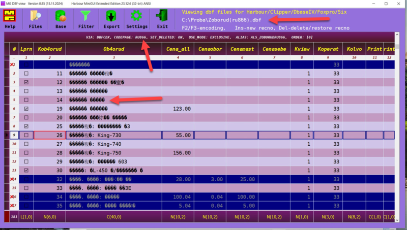

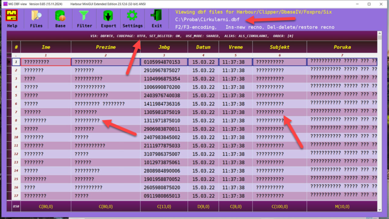

Я запустил программу, но она не может прочитать ни одну базу, написанную кириллицей. Я пробовал UTF8, UTF8EX, RU866, RU1251... Он всегда показывает вопросительные знаки (???) вместо букв, которые он не распознает.
В чем проблема?
В этой версии МиниГуи (смотреть mg_dbf.log)

нужно чтобы на вашем компе был установлен/добавлен Русский язык, тогда буквы появятся.
Это однобайтовая версия МиниГуи.
Существует другая версия - MiniGuiUnicode, там не должно быть таких проблем.
Но под этой версией эту прогу я не собирал.
Что касается показа базы в UTF8 - я даже не знаю почему это так происходит.
У меня показ нормальный - буквы есть:
Может у вас другая база ?

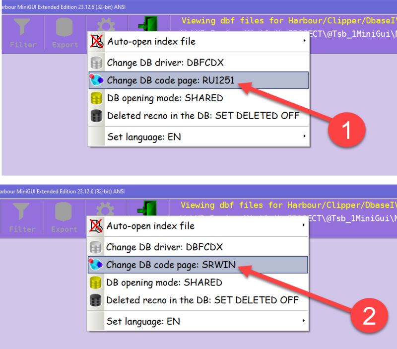

Нужно открывать базу на сербском языке.
В Харборе есть такие кодировки:
"SR646" , "cербский ISO-646 (YUSCII)"
"SR646C" , "cербский ISO-646C (кириллица YUSCII)"
"SRWIN" , "cербский Windows-1251"
Попробуйте поменять кодировку:
В чем проблема?
Проблема в этой версии МиниГуи, она однобайтовая.
Для программы версии 0.87 (19.11.2024) нужно сделать следующее.
1) В свою систему добавить русский язык - кириллица.
2) После открытия базы с русскими буквами *(ru1251).dbf или *(ru866).dbf
должны показываться русские буквы в выбранной кодировке.
