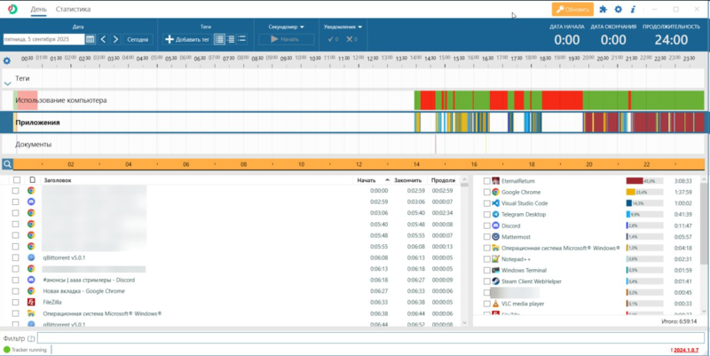

ссылка на сообщение  Отправлено: 06.09.25 15:00. Заголовок: https://i.postimg.cc..
Есть программа учёта времени работы компа и запущенных программ !
Красным цветом - простой компа или программы.
Вот есть бесплатная версия:
https://www.manictime.com/download/windows/olderDownloads
Хотелось бы такое попроще, только на свою программу.
Можно ли как то отслеживать нажатие кнопки в фокусе окна и засечь время нажатия на окне ?
Т.е. если 5 минут юзер на любое окно моей программы не нажимал, то далее пошло время простоя программы.
Если скинул программу на Панель задач или ушёл с задачи на другое окно, то пошло время простоя программы.
