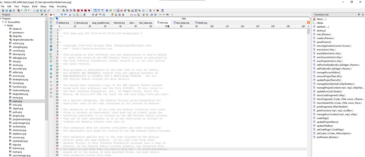

Пользуюсь.
Не чтобы заморочится.
Function List не думаете реализовать?
В hbide можно подсмотреть.

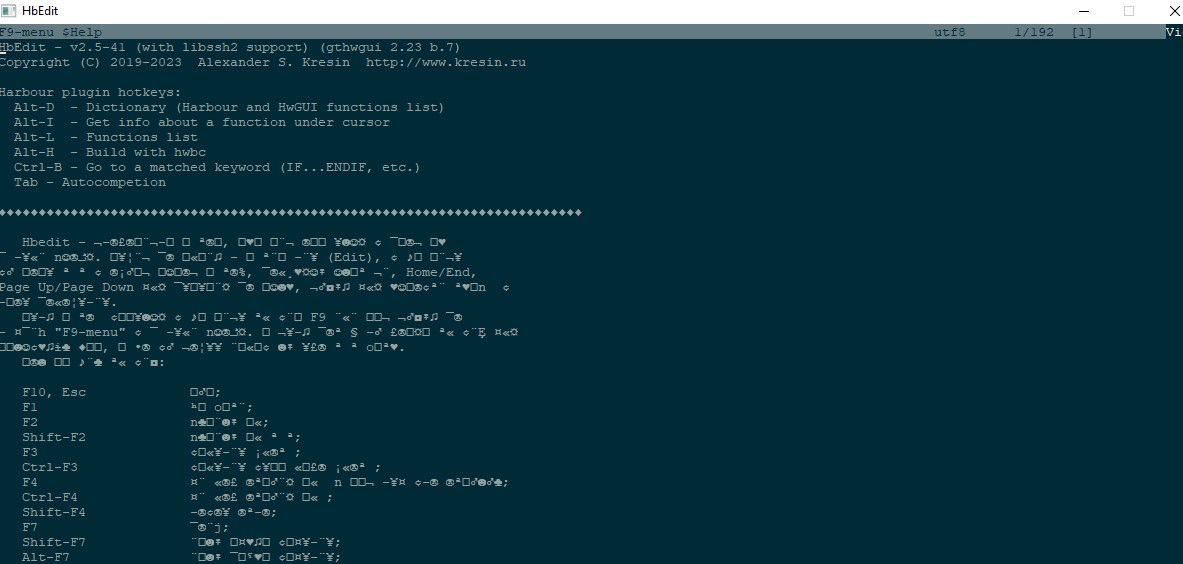

Пост N: 24
Зарегистрирован: 06.03.24
ссылка на сообщение  Отправлено: 07.11.24 15:23. Заголовок: Спасибо. Посмотрю. Т..
Спасибо. Посмотрю.
Тока вот что.
Нажимаю F1
Меняю кодовую страницу на 866. Норм.
С уважением, alex;

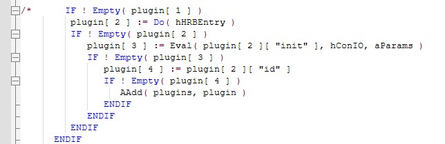

ссылка на сообщение  Отправлено: 07.11.24 15:29. Заголовок: Совсем обнаглею. )) ..
Совсем обнаглею. ))
Свертка и развертка IF ELSE ENDIF и подобных, возможно?
Это очень нужно.

ссылка на сообщение  Отправлено: 07.11.24 15:49. Заголовок: Может действительно,..
Может действительно, сохранить файл help в utf-8?
