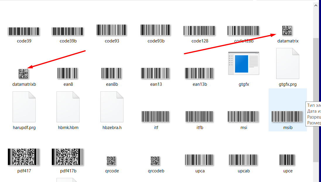

Пост N: 8305
Зарегистрирован: 17.05.05
ссылка на сообщение  Отправлено: 23.05.26 17:51. Заголовок: MIKHAIL HB_ZEBRA_CR..
MIKHAIL
HB_ZEBRA_CREATE_DATAMATRIX
ну ты понял какую либу применить

Пост N: 8306
ссылка на сообщение  Отправлено: 23.05.26 18:56. Заголовок: MIKHAIL пишет: она ..
MIKHAIL пишет:
она использует hbcairo, я еще в 21 году пост писал, у меня так и не получилось ее собрать
ну не знаю...
собрал пример BMP.PRG ни каких Cairo не нужно, на выходе получил BMP файлы с различными
штрих кодами в том числе те что нужны тебе
собирал так
C:\hb34_x86\bin\hbmk2 bmp -lhbbmp -lhbzebra
BMP если что можно перегнать в любой другой формат с помощью WIA.ImageProcess
Пост N: 8307

Пост N: 382
Зарегистрирован: 05.10.06
ссылка на сообщение  Отправлено: 23.05.26 19:04. Заголовок: Dima пишет: собрал ..
Dima пишет:
что то туплю, а где это пример лежит ?
Пост N: 8308
ссылка на сообщение  Отправлено: 23.05.26 19:05. Заголовок: ....\contrib\..
....\contrib\hbzebra\tests\bmp.prg
