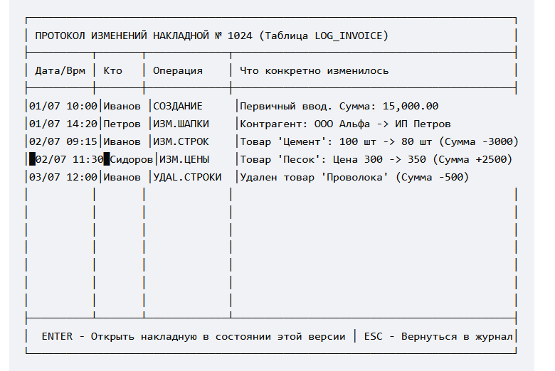

ссылка на сообщение  Отправлено: 08.07.26 17:56. Заголовок: Gemini гугла вот так..
Gemini гугла вот такое предлагает.
Сдублировал ему вопрос нашего буха
а можно сделать в протоколе, чтобы видна была вся история по определенному документу:
что, кто и когда вносил в него изменения, и ещё хотелось бы нажать и открыть сохранённый документ после исправления.
Он ответил так
Это отличная, классическая задача аудита.
Требование бухгалтера состоит из двух четких пожеланий:«Что, кто и когда» — это классический скриншот
сквозного протокола (лог-файла).
«Нажать и открыть сохраненный документ» — это функция «Снимок версии» (Snapshot),
когда по нажатию Enter программа временно загружает из архива состояние
накладной именно на тот момент времени и открывает её в стандартном режиме
просмотра (ReadOnly).Для реализации этого в консоли Harbour
идеально подходит структура «Лента событий с глубоким просмотром».
Всем спасибо. Буду думать как лучше и удобнее сделать.
