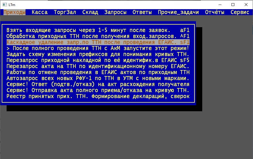

Результат на скрине:
На двух картинках проверка - HB_gtInfo( HB_GTI_FONTQUALITY, х ) на верхней с 3 (чуть толще, как мне кажется), а на второй с 4... Попробую проверить читабельность на юзерах
… и продолжу искать грабельки в свежем компиляторе

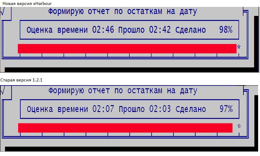

ссылка на сообщение  Отправлено: 16.11.21 10:48. Заголовок: Писец подкрался неза..
Писец подкрался незаметно... Размещаю наблюдение, как информацию для размышления. Т.к. постоянно нужно помогать пользователям с проблемами оставил сборку системы на "старом" xHb, как оказалось не настолько старом 1.2.1 от 2010, ну и "развлекаюсь" доделками и тестированием режимов в сборке системы на xHb 1.3.1 от 12.2020г. Система на DBF+NTX и очень быстрая при работе с БД. Советы по SQL не интересны, т.к. работаем через "удаленный рабочий стол" и было очень много сравнений скорости, как с 1С MSSQL, так и запросами в отчетных системах. Очень случайно, выискивая косяки увидел, как показалось, что новый xHb работает с БД медленнее?
Провел замеры на долгих операциях построения сложных отчетов, где размер анализируемой БД в 5 раз превышает размер Ram и оказался в шоке... По всем видам отчетов программа на "новом" xHb работает на 33% медленнее, а это бесконечно тормознее, учитывая огромные мои усилия по увеличению быстродействия системы! Доказательство на одном из отчетов на скрине... и думаю мало кто пытался так сравнивать инструменты?

ссылка на сообщение  Отправлено: 16.11.21 15:39. Заголовок: Время в чём чч:мм ил..
Время в чём чч:мм или мм:cc ?
Пост N: 415
Зарегистрирован: 12.11.06
ссылка на сообщение  Отправлено: 16.11.21 17:43. Заголовок: Dima пишет: минуты..
Dima пишет:
минуты и секунды... к счастью нет "часовых" отчетов и режимов. БД производства - от 1000 до 1700 отгрузок в сутки
Пост N: 7482
Зарегистрирован: 17.05.05
ссылка на сообщение  Отправлено: 17.11.21 22:22. Заголовок: AndreyZh Остатки на..
AndreyZh
Остатки на дату , не простой отчёт (в плане построения по времени ) , 2-3 минуты для построения это нормально.
У меня уходит больше времени: кол-во складских карточек около 50 000 + общий
движняк по ним в другой базе лежит и там 10 лямов движухи записей.
Тут конечно важно как структура базы устроена....
Покажи примерно как устроена складская картотека у тебя и как примерно строится отчет , в том числе
остатки на дату , движение за дату, ну если не сложно
