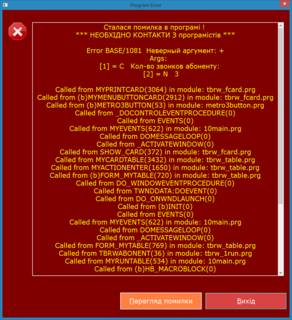

ссылка на сообщение  Отправлено: 27.05.21 01:17. Заголовок: Хоть пинайте меня, н..
Хоть пинайте меня, но всё равно HMG_Alert() сбоит...
Прицепил к своему большому проекту исправленный ErrorSys2.prg из ErrorLog_2
И при ошибке получаю ПРОСТО вылет из программы, без показа окна ошибки.
В ErrorLog.htm ошибка сохраняется и скрин экрана тоже есть.
Вот такая ошибка:
Error MGERROR/0 Control: Say_02 Of oDlg Not defined. Program terminated.
--------------------------------- Stack Trace ---------------------------------
Called from MSGMINIGUIERROR(0)
Called from VERIFYCONTROLDEFINED(0)
Called from SETPROPERTY(0)
Called from (b)SHOWERROR(254) in module: errorsys2.prg
Called from DO_WINDOWEVENTPROCEDURE(0)
Called from FILLDLG(0)
Called from HMG_ALERT(0)
Called from SHOWERROR(267) in module: errorsys2.prg
Called from DEFERROR(150) in module: errorsys2.prg
Called from (b)ERRORSYS(66) in module: errorsys2.prg
Called from MYPRINTCARD(3064) in module: tbrw_fcard.prg
Called from (b)MYMENUBUTTONCARD(2912) in module: tbrw_fcard.prg
Called from (b)METRO3BUTTON(53) in module: metro3button.prg
Вот код:
Если ставлю просто так:
bInit := {|| This.TopMost := .T. }
То окно ошибки появляется без проблем !
Если оставить ТОЛЬКО строки:
bInit   := {|| SetProperty("oDlg", "Say_01" , "FontColor", YELLOW   ) ,;
SetProperty("oDlg", "Say_01" , "Alignment", "CENTER" ) ,;
То окно ошибки тоже появляется, только весь текст ошибки становиться жёлтым и по центру, вот так:
Хотя задаю белый фонт - SET MSGALERT FONTCOLOR TO WHITE
Почему так происходит ? Как правильно делать, чтобы не было вылетов ?

ссылка на сообщение  Отправлено: 27.05.21 01:38. Заголовок: Andrey пишет Хоть пи..
Andrey пишет
Что тебя пинать, сам ходишь по кругу с не полученными для себя ответами
- какие окна доступны в этот момент (не разрушены)
- какие контролы на окнах доступны в этот момент (не разрушены)
- есть ли окно main (не разрушено) для hmg_Alert() это важно
Замени ф-ии на MsgStop(), MsgYesNo()

ссылка на сообщение  Отправлено: 27.05.21 10:17. Заголовок: Andrey пишет: bInit..
Andrey пишет:
Запиши этот блок инициализации следующим образом:
      bInit := {|| iif( GetControlType( "Say_01", "oDlg" ) == "EDIT", , ( ;
SetProperty( "oDlg", "Say_01", "FontColor", YELLOW ), ;
SetProperty( "oDlg", "Say_01", "Alignment", "CENTER" ), ;
SetProperty( "oDlg", "Say_02", "FontColor", YELLOW ), ;
SetProperty( "oDlg", "Say_02", "Alignment", "CENTER" ) ) ), ;
и посмотри на результат

ссылка на сообщение  Отправлено: 27.05.21 11:34. Заголовок: gfilatov2002 пишет: ..
gfilatov2002 пишет:
Записал.
Получается аналогично такому результату - bInit := {|| This.TopMost := .T. }
Т.е. окно ошибки появляется, только белым цветом и первые 2 строчки не по центру, отбивка влево.
Первые две строчки должны быть же ЖЕЛТЫМИ и по центру !
Сделал так:
cMsg := " Сталася помилка в програмі ! " + CRLF
cMsg += "*** НЕОБХІДНО КОНТАКТИ З програмістів ***" + CRLF + CRLF
cMsg += iif( _lShowDetailError(), cErrorMessage, ErrorMessage( oError ) )
И вывожу отладку в лог-файл, строчек ошибок 43.
Почему ломается на "Say_02" ?
SergKis пишет:
Есть main окно.
SergKis пишет:
Они очень плохо выглядят. Хочется нормальное окно с ошибкой.
SergKis пишет:
Как это сделать в bInit := {|| ????
