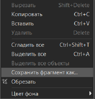

Всем привет !
Сейчас в МиниГуи CONTEXT MENU 2х типов: стандартный и расширенная.
А возможно цвет поменять, как у других ?
Вот так допустим:
