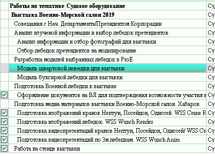

SergKis пишет: Отлично оптимизировал Добавь к :GetColumn("Name"):nAlign := DT_LEFT :GetColumn("Name"):nWidth := 300 :GetColumn("Name"):cPicture := "@R " + Replicate("X", 50) именно @R c пробелом(иногда и по два и более делаю) , будет отступ от вертикальной линии ЗЫ я такими шаблонами вложенность строк в структурах показываю

Отправлено: 07.02.20 19:46. Заголовок: Haz пишет я такими ш..
Haz пишет цитата: | я такими шаблонами вложенность строк в структурах показываю |
| И как ты это делаешь ? меняешь oCol:cPicture налету ? Я в :bDecode от кода строки (или еще от чего) добавляю определенное кол-во space(nN) для сдвига
Пост N: 1515
Зарегистрирован: 20.02.11
Отправлено: 07.02.20 20:09. Заголовок: SergKis пишет: И ка..
SergKis пишет: цитата: | И как ты это делаешь ? меняешь oCol:cPicture налету ? |
| Да, для показа шаблон со сдвигом, в :prevedit меняю на обычный, в :editexit восстанавливаю сдвиг. Сам сдвиг храниться в спец поле indent, количество пробелов в шаблоне равно indent*2 Сначала тоже дополнял само значение слева пробелами, но потом понял что менять значение не удобно тк в редактирование значение шло с телефона пробелами, а пользователь мог удалить, а мог и нет., и не понять что он ввел

Haz пишет цитата: | Да, для показа шаблон со сдвигом, в :prevedit меняю на обычный, в :editexit восстанавливаю сдвиг. Сам сдвиг храниться в спец поле indent, количество пробелов в шаблоне равно indent*2 |
| OK! Надо тоже переходить на такую схему
