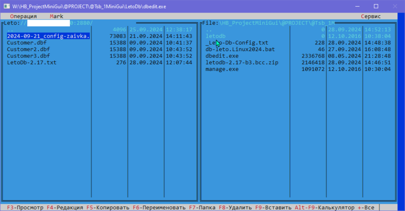

Отправлено: 27.09.24 16:20. Заголовок: LetoDB стоит на Linu..
LetoDB стоит на Linux, делаю: start dbedit -f -letodb=//000.000.000.000:2880/ Не работает с версией 2.17 Но наверное, так и должно быть...
| Администратор
Пост N: 4182
Зарегистрирован: 23.05.05
Отправлено: 28.09.24 08:42. Заголовок: Andrey пишет: start..
Andrey пишет: цитата: | start dbedit -f -letodb=//000.000.000.000:2880/ |
| Почему такой ip ? И порт не стандартный. С такими параметрами наверное так и должно быть
| постоянный участник
Пост N: 7874
Зарегистрирован: 12.09.06
Отправлено: 28.09.24 13:23. Заголовок: Ip правильный, порт ..
Ip правильный, порт тоже. Здесь просто 0 показал. На сервере установлено 2 задачи LetoDB и LetoDbf
| Администратор
Пост N: 4183
Отправлено: 28.09.24 13:26. Заголовок: Если харбор-программ..
Если харбор-программа, утилита manage коннектится с такими параметрами, то и dbedit тоже будет коннектиться.
| постоянный участник
Пост N: 7875
Отправлено: 28.09.24 15:14. Заголовок: Утилита manage конне..
Утилита manage коннектится с такими параметрами, а dbedit - нет. После нескольких попыток, перестановок, запустилось окно. Спасибо Pasha !
