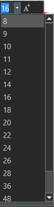

Нужно чтобы можно в GET или SPINNER задавать размер фонта.
Или в ComboBox задавать размер фонта.
Главное чтобы потом этот размер показывался в Контекстном меню или POPUP меню в одной строчке.

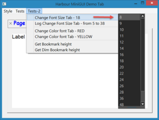

ссылка на сообщение  Отправлено: 26.07.21 08:53. Заголовок: Вот так примерно нуж..
Вот так примерно нужно:

ссылка на сообщение  Отправлено: 26.07.21 22:59. Заголовок: Не надо менять свойс..
Не надо менять свойство фонта. мне нужно поменять вот здесь:
POPUP 'Change Font Size TAB - ХХ'
где вместо ХХ - писать размер фонта из ThisWindow.Cargo:nFontsize или M->nPubTabFontSize !
