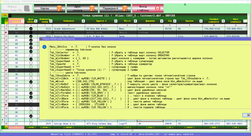

Отправлено: 19.12.13 18:16. Заголовок: TsBrowse в Минигуи (продолжение)
TsBrows определяется в виде строки ПАРМЕТРОВ объекта и их значений К примеру цитата: | DEFINE TBROWSE oBrw2 ; AT 60,450 ; ALIAS cAlias ; OF Form1 ; WIDTH 330 ; HEIGHT 340 ; FONT "Verdana" ; SIZE 9 ; ON DBLCLICK CopyRec(); ON GOTFOCUS fModelo_Hab(2) ; AUTOFILTER ; CELLED EDIT; VALUE nRec; GRID |
| Здесь я собрал параметры из разных tBrows Можно или нет и какие парметры заменить выражением ( и каким) ? oBrw2:.... oBrw2:....

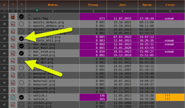

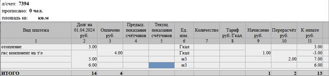

Отправлено: 09.11.21 16:42. Заголовок: Пробовал в шапке/под..
Пробовал в шапке/подвале разные картинки: bmp, png - очень некрасиво получаются: Если шапку/подвал делать белым или серым, без градиента, то более менее нормально. В нумераторе bmp красиво выглядит. Вопрос: можно ли как то сделать, чтобы картинки не делались цветом фона (убрать цвет фона), т.е. ключ какой то прикрутить, типа: oBrw:lImgBackcolor := .T. / .F. Или это можно уже сейчас делать, а я и не знаю ?
Пост N: 1797
Зарегистрирован: 20.02.11
Отправлено: 09.11.21 17:07. Заголовок: Andrey пишет: Или э..
Andrey пишет: цитата: | Или это можно уже сейчас делать, а я и не знаю ? |
| Можно , в си модуле поиграть с маской вывода.

| постоянный участник
Пост N: 7117
Зарегистрирован: 12.09.06
Отправлено: 09.11.21 22:22. Заголовок: Haz пишет: Вставь э..
Haz пишет: цитата: | Вставь этот модуль на си целиком в свой проект через #pragma и меняй как хочешь. |
| Для себя поставить один раз, да можно. Но хотелось бы нормального решения. C:\borland\BCC55\Include\wingdi.h /* Ternary raster operations */ #define SRCCOPY (DWORD)0x00CC0020 /* dest = source */ #define SRCPAINT (DWORD)0x00EE0086 /* dest = source OR dest */ #define SRCAND (DWORD)0x008800C6 /* dest = source AND dest */ #define SRCINVERT (DWORD)0x00660046 /* dest = source XOR dest */ #define SRCERASE (DWORD)0x00440328 /* dest = source AND (NOT dest ) */ #define NOTSRCCOPY (DWORD)0x00330008 /* dest = (NOT source) */ #define NOTSRCERASE (DWORD)0x001100A6 /* dest = (NOT src) AND (NOT dest) */ #define MERGECOPY (DWORD)0x00C000CA /* dest = (source AND pattern) */ C:\MiniGUI\SOURCE\TsBrowse\c_TBrowse.c HB_FUNC( TSDRAWCELL ) { HWND hWnd = ( HWND ) HB_PARNL( 1 ); HDC hDC = ( HDC ) HB_PARNL( 2 ); int nRow = hb_parni( 3 ); int nColumn = hb_parni( 4 ); int nWidth = hb_parni( 5 ); .... DrawBitmap( hDC, hBitMap, nTop, nLeft, 0, 0, bSelec ? 0 : SRCAND );
| постоянный участник
Пост N: 7118
Отправлено: 09.11.21 22:35. Заголовок: Поставил целиком исп..
Поставил целиком исправленный c_TBrowse.c в проект Вот что получилось: Спасибо БОЛЬШОЕ Haz

| Если не изменяет память, давно, в какой то версии, уже была замена с SRCCOPY на SRCAND
| постоянный участник
Пост N: 7119
Отправлено: 09.11.21 23:13. Заголовок: А вот про это я тоже..
А вот про это я тоже забыл. Некрасиво выглядит картинка в ячейках: Тогда нужно два переключателя, для шапки/подвала/суперхидера/номератора и для ячеек. oBrw:lImgNoCellTransparency := .T. / .F. oBrw:lImgCellTransparency := .T. / .F.

Andrey пишет: цитата: | Тогда нужно два переключателя, для шапки/подвала/суперхидера/номератора и для ячеек. oBrw:lImgNoCellTransparency := .T. / .F. oBrw:lImgCellTransparency := .T. / .F. |
| Не нужны переключатели, нужно явное задание маски примерно так oCol:nCellBitmapMask := SCRAND и пр.

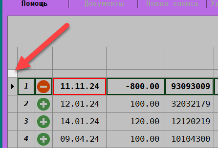

Пост N: 7166
Отправлено: 10.12.21 22:37. Заголовок: Опять старая проблем..
Опять старая проблема вылезла, несколько лет назад такое было и не решили как исправить. Глюк показа в левом нижнем углу колонки SELECTOR - при условии что цвет фона ПОДВАЛА последней колонки отличается от основного цвета. Вот так на картинке: Т.е. цвет фона последней колонки ОРАНЖЕВЫЙ и он перескакивает на SELECTOR - кружок (2). Вот код как это происходит: // цвета изменить nClrNoDbf := GetSysColor( COLOR_BTNFACE ) oCol := oBrw:GetColumn("ORDKEYNO") oCol:nClrBack := nClrNoDbf // цвет фона шапки таблицы + подвала списка колонок - (1) FOR nI := oBrw:nColumn("ORDKEYNO") TO Len( oBrw:aColumns ) oCol := oBrw:aColumns[ nI ] cCol := oCol:cName cTyp := oCol:cFieldTyp IF cTyp $ "+=^" // Type: [+] [=] [^] oCol:nClrHeadBack := CLR_ORANGE oCol:nClrFootBack := CLR_ORANGE ENDIF NEXT // Левый верхний уголок - (3) исправление фона oBrw:nClrSelectorHdBack := nClrNoDbf Как исправить уголок (2) ? Может можно сделать в коде ТСБ примерно такую переменную ? // Левый нижний уголок oBrw:nClrSelectorHdFoot := nClrNoDbf
| постоянный участник
Пост N: 3993
Зарегистрирован: 17.02.12
Отправлено: 10.12.21 22:57. Заголовок: Andrey пишет Как исп..
Andrey пишет цитата: | Как исправить уголок (2) ? Может можно сделать в коде ТСБ примерно такую переменную ? |

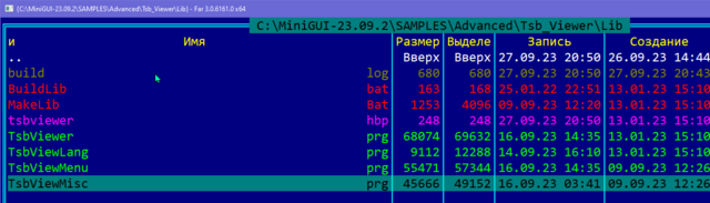

Отправлено: 27.09.23 17:18. Заголовок: В новой версии МиниГ..

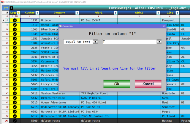

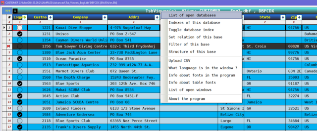

В новой версии МиниГуи 23.09 (Update 2) сделать просмотр dbf-файла просто. Минимальный код для открытия базы: #include "minigui.ch" REQUEST DBFCDX, DBFFPT FUNCTION Main() LOCAL cDbf := GetStartUpFolder() + '\test_Engl.dbf' RddSetDefault("DBFCDX") SET FONT TO "DejaVu Sans Mono", 13 USE (cDbf) NEW EXCLUSIVE TsbViewer() RETURN NIL // добавить при сборке библиотеку TsbViewer.lib Внешний вид окна:
Пост N: 7824
Зарегистрирован: 17.05.05
Отправлено: 27.09.23 17:45. Заголовок: Andrey пишет: В нов..
Andrey пишет: цитата: | В новой версии МиниГуи 23.09 (Update 2) сделать просмотр dbf-файла просто. |
| Да мы в курсе , читаем ChangeLog.txt PS C:\MiniGUI\SAMPLES\Advanced\Tsb_Viewer\demo5.prg
Пост N: 7825
Отправлено: 27.09.23 17:48. Заголовок: Правда есть ньюанс п..
Правда есть ньюанс при запуске
| постоянный участник
Пост N: 7571
Отправлено: 27.09.23 20:55. Заголовок: Dima пишет: Правда ..
Dima пишет: цитата: | Правда есть ньюанс при запуске |
| Странно и непонятно. Такое впечатление что берется старая TsbViewer.lib Так как в новой TsbViewer.lib MAIN окно включено по умолчанию. Пересобрал заново TsbViewer.lib - поправил пути в tsbviewer.hbp, т.к. я делаю свой путь для каждой версии МиниГуи -workdir=c:/minigui-23.09.2/lib/hbmk/obj -oc:/minigui-23.09.2/lib/TsbViewer -Ic:/minigui-23.09.2/include Перепроверил ещё раз у себя, собирается и запускается без ошибок.
Пост N: 7826
Отправлено: 27.09.23 21:17. Заголовок: Andrey пишет: Стран..
Andrey пишет: TsbViewer.lib от 04.07.23 TsbViewer.prg от 06.01.22
| постоянный участник
Пост N: 7572
Отправлено: 27.09.23 21:22. Заголовок: Вот в новой версии у..
Вот в новой версии у меня так:
Пост N: 7827
Отправлено: 28.09.23 14:54. Заголовок: Andrey пишет: Такое..
Andrey пишет: цитата: | Такое впечатление что берется старая TsbViewer.lib |
| Да , так и есть , лежала либа в папке C:\MiniGUI\SAMPLES\Advanced\Tsb_Viewer\ , убил её и пересобрал , работает

Пост N: 179
Зарегистрирован: 12.07.06
Отправлено: 19.04.24 05:31. Заголовок: https://i.postimg.cc..
Нужен именно такой вид, максимально приближенный к распечатке. Там. где была корректировка, сетка нарушается. В 21 году вроде эта тема обсуждалась, но с ходу не нашел когда.
| постоянный участник
Пост N: 7728
Отправлено: 19.04.24 07:59. Заголовок: Попробуй увеличить в..
Попробуй увеличить высоту ячеек. oBrw:nHeightCell += 6
Пост N: 1966
Отправлено: 19.04.24 08:09. Заголовок: alex_II пишет: Там...
alex_II пишет: цитата: | Там. где была корректировка, сетка нарушается. |
| В методе Edit() координаты окна редактирования рассчитываются не пойми как и для каждого контрола отдельно. Погрешность выравнивается подгонкой через массив из 4 значений. Выхода из положения два 1 править edit() 2 перед редактированием задавать сдвиги в массиве корректировки координат окна редактирования. Высота строки бровса тут не при чем т ее изменение не поможет
