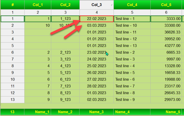

    ссылка на сообщение  Отправлено: 21.02.23 03:53. Заголовок: Опять непонятка в ТС..
    Опять непонятка в ТСБ с массивом.
    Таблица построена, делаю сортировку по колонке с датой вот так:
    STATIC FUNCTION myTsbSort(oBrw)
    LOCAL nCol := oBrw:nColumn("NAME_3")
    LOCAL oCol, lDescend := .F.
    oBrw:lNoChangeOrd := .F. // включить сортировку
    oBrw:nColOrder := 4 // поставить значок сортировки по колонке
    oBrw:SetOrder(nCol, , lDescend)
    RETURN Nil
    И нифига не получаю - т.е. правильной сортировки нет !
    Вот так в таблице:
    Как победить эту сортировку ?
