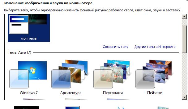

Скачал последнюю версию МиниГуи. У меня Win 8.1 Такого кино как у Димы - не наблюдаю.

Andrey Так тема винды там наверное Aero и её не сменить как и в Win10

Чекнул интереса ради Ежели установить Aero тему (любую) то проблемы нет А если классическую то
