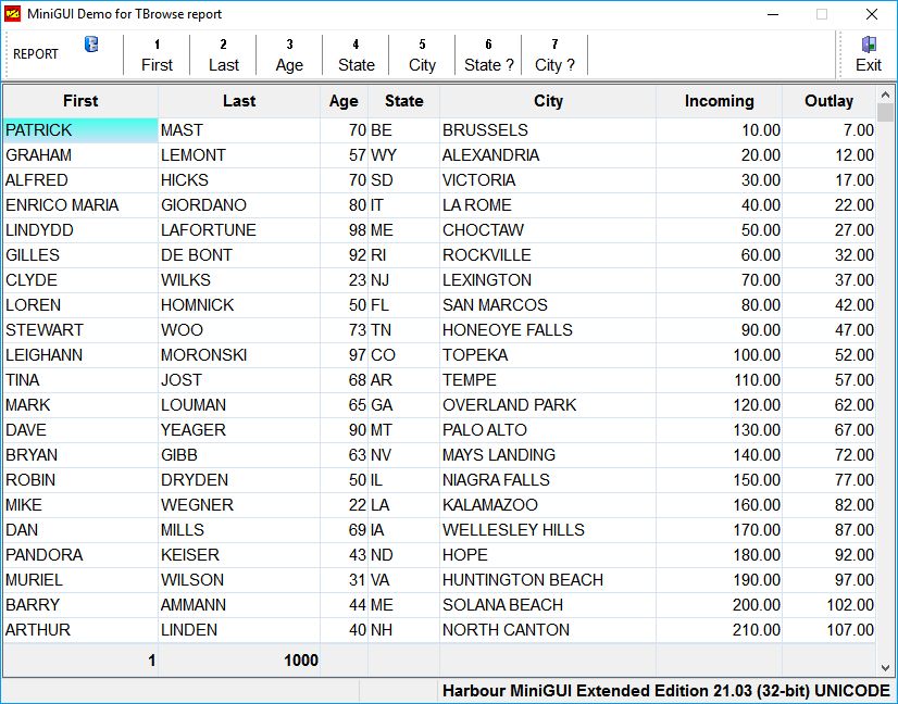

Отправлено: 31.03.21 20:38. Заголовок: gfilatov2002 Что не..
gfilatov2002 Что не так делаю в unicode сборке ? prg -> utf8 с bom, поставил SET CODEPAGE TO UNICODE собрал exe и тсб с lEdit := .T. USE ... без указания CDP пытаюсь в колонку CITY добавить в конец RU русскую букву и на добавляет, а EN буквы все ok! Пример APP_OOPREPORT\demo.prg поправил слегка Скрытый текст
/* * MINIGUI - Harbour Win32 GUI library Demo * */ #include "hmg.ch" #include "tsbrowse.ch" REQUEST HB_CODEPAGE_RU1251 REQUEST DBFCDX FIELD FIRST, LAST, AGE, STATE, CITY, INCOMING, OUTLAY *-----------------------------------------------------------------------------* FUNCTION Main() *-----------------------------------------------------------------------------* LOCAL nY, nX, nW, nH, hSpl, oTabl, cAlias LOCAL cWnd := 'wMain' SET CODEPAGE TO UNICODE RddSetDefault("DBFCDX") SET CENTURY ON SET DATE GERMAN SET DELETED ON SET EXCLUSIVE ON SET EPOCH TO 2000 SET AUTOPEN ON SET EXACT ON SET SOFTSEEK ON SET NAVIGATION EXTENDED SET FONT TO "Arial", 11 SET DEFAULT ICON TO "hmg_ico" *-------------------------------- SET OOP ON *-------------------------------- DEFINE FONT Normall FONTNAME _HMG_DefaultFontName ; SIZE _HMG_DefaultFontSize DEFINE FONT FontBold FONTNAME _HMG_DefaultFontName ; SIZE _HMG_DefaultFontSize BOLD DEFINE FONT FontNorm FONTNAME "Courier New" ; SIZE _HMG_DefaultFontSize USE Employee ALIAS BASE SHARED NEW cAlias := Alias() DEFINE WINDOW &cWnd AT 0,0 WIDTH 950 HEIGHT 650 ; TITLE 'MiniGUI Demo for TBrowse report' ; MAIN NOMAXIMIZE NOSIZE ; ON RELEASE dbCloseAll() ; ON INTERACTIVECLOSE (This.Object):Action DEFINE STATUSBAR BOLD STATUSITEM '' ACTION Nil STATUSITEM '' WIDTH 80 ACTION Nil STATUSITEM '' WIDTH 430 ACTION Nil END STATUSBAR DEFINE SPLITBOX HANDLE hSpl DEFINE TOOLBAR ToolBar_1 CAPTION "REPORT" BUTTONSIZE 52,32 FLAT BUTTON E0 CAPTION ' ' PICTURE 'cabinet' ACTION Nil ; SEPARATOR BUTTON 01 CAPTION 'First' PICTURE 'n1' ; TOOLTIP 'Column report FIRST Ctrl+1, Shift+1' ; ACTION _wPost(1) SEPARATOR BUTTON 02 CAPTION 'Last' PICTURE 'n2' ; TOOLTIP 'Column report LAST Ctrl+2, Shift+2' ; ACTION _wPost(2) SEPARATOR BUTTON 03 CAPTION 'Age' PICTURE 'n3' ; TOOLTIP 'Column report AGE Ctrl+3, Shift+3' ; ACTION _wPost(3) SEPARATOR BUTTON 04 CAPTION 'State' PICTURE 'n4' ; TOOLTIP 'Column report STATE Ctrl+4, Shift+4' ; ACTION _wPost(4) SEPARATOR BUTTON 05 CAPTION 'City' PICTURE 'n5' ; TOOLTIP 'Column report CITY Ctrl+5, Shift+5' ; ACTION _wPost(5) SEPARATOR BUTTON 06 CAPTION 'State ?' PICTURE 'n6' ; TOOLTIP 'Column report STATE + Left(LAST, 1) Ctrl+6, Shift+6' ; ACTION _wPost(6) SEPARATOR BUTTON 07 CAPTION 'City ?' PICTURE 'n7' ; TOOLTIP 'Column report CITY + Left(LAST, 1) Ctrl+7, Shift+7' ; ACTION _wPost(7) SEPARATOR END TOOLBAR DEFINE TOOLBAR ToolBar_2 CAPTION "" BUTTONSIZE 42,32 FLAT BUTTON 99 CAPTION 'Exit' PICTURE 'exit' ACTION _wPost(99) END TOOLBAR END SPLITBOX WITH OBJECT This.Object // ---- Window events // StatusBar :StatusBar:Say(MiniGUIVersion(), 3) // ToolBar 1 :Event( 1, {|ow,ky| Report(ow, ky) } ) :Event( 2, {|ow,ky| Report(ow, ky) } ) :Event( 3, {|ow,ky| Report(ow, ky) } ) :Event( 4, {|ow,ky| Report(ow, ky) } ) :Event( 5, {|ow,ky| Report(ow, ky) } ) :Event( 6, {|ow,ky| Report(ow, ky) } ) :Event( 7, {|ow,ky| Report(ow, ky) } ) // ToolBar 2 :Event( 99, {|ow | ow:Release() } ) // Tsb. Right click - context menu :Event( 90, {|ow | MenuReport(ow) } ) // StatusBar :Event( 91, {|ow | ow:StatusBar:Say('... W A I T ...') } ) :Event( 92, {|ow | ow:StatusBar:Say('') } ) END WITH // ---- Window events nY := GetWindowHeight(hSpl) nX := 1 nW := This.ClientWidth - nX * 2 nH := This.ClientHeight - This.StatusBar.Height - nY DEFINE TBROWSE oTabl AT nY, nX ALIAS cAlias WIDTH nW HEIGHT nH CELL ; TOOLTIP 'Right click - context menu' ; FONT {"Normal", "FontBold", "FontBold"} ; FOOTERS .T. EDIT ; COLUMNS {"FIRST", "LAST", "AGE", "STATE", "CITY", "INCOMING", "OUTLAY"} ; COLNUMBER {1, 40} LOADFIELDS COLSEMPTY //:hFontHead := GetFontHandle( "FontBold" ) //:hFontFoot := GetFontHandle( "FontBold" ) :SetAppendMode( .F. ) :SetDeleteMode( .F. ) //:LoadFields(.F.) :lNoGrayBar := .T. :nWheelLines := 1 :nClrLine := COLOR_GRID :nHeightCell += 2 :nHeightHead := :nHeightCell + 2 :nHeightFoot := :nHeightCell + 2 //:lDrawFooters := .T. //:lFooting := .T. :lNoVScroll := .F. :lNoHScroll := .T. :bChange := {|ob| ob:DrawFooters() } :bRClicked := {|p1,p2,p3,ob| p1:=p2:=p3:=Nil, _wPost(90, ob:cParentWnd) } :SetColor( { CLR_FOCUSB }, { { |a,b,c| If( c:nCell == b, {RGB( 66, 255, 236), RGB(209, 227, 248)}, ; {RGB(220, 220, 220), RGB(220, 220, 220)} ) } } ) :aColumns[ 1 ]:cFooting := { |nc,ob| nc := ob:nAt, iif( Empty(nc), '', hb_ntos(nc) ) } :aColumns[ 2 ]:cFooting := hb_ntos( (cAlias)->( LastRec() ) ) :UserKeys( VK_1, {|ob| _wPost(1, ob:cParentWnd) }, .T. ) :UserKeys( VK_2, {|ob| _wPost(2, ob:cParentWnd) }, .T. ) :UserKeys( VK_3, {|ob| _wPost(3, ob:cParentWnd) }, .T. ) :UserKeys( VK_4, {|ob| _wPost(4, ob:cParentWnd) }, .T. ) :UserKeys( VK_5, {|ob| _wPost(5, ob:cParentWnd) }, .T. ) :UserKeys( VK_6, {|ob| _wPost(6, ob:cParentWnd) }, .T. ) :UserKeys( VK_7, {|ob| _wPost(7, ob:cParentWnd) }, .T. ) :ResetVScroll( .T. ) :oHScroll:SetRange( 0, 0 ) :AdjColumns() END TBROWSE oTabl:SetNoHoles() oTabl:SetFocus() ON KEY SHIFT+1 ACTION wPost(1) ON KEY SHIFT+2 ACTION wPost(2) ON KEY SHIFT+3 ACTION wPost(3) ON KEY SHIFT+4 ACTION wPost(4) ON KEY SHIFT+5 ACTION wPost(5) ON KEY SHIFT+6 ACTION wPost(6) ON KEY SHIFT+7 ACTION wPost(7) //ON KEY ESCAPE ACTION wPost(99) ON KEY ESCAPE ACTION {|| iif( oTabl:IsEdit, oTabl:SetFocus(), _wPost(99) ) } // выход по ESC END WINDOW CENTER WINDOW &cWnd ACTIVATE WINDOW &cWnd RETURN Nil *-----------------------------------------------------------------------------* FUNCTION _ShowFormContextMenu( cForm, nRow, nCol, lCenter ) *-----------------------------------------------------------------------------* LOCAL xContextMenuParentHandle := 0, hWnd, aRow DEFAULT nRow := -1, nCol := -1, lCenter := .F. If .Not. _IsWindowDefined(cForm) xContextMenuParentHandle := _HMG_xContextMenuParentHandle Else xContextMenuParentHandle := GetFormHandle(cForm ) Endif If xContextMenuParentHandle == 0 MsgMiniGuiError("Context Menu is not defined. Program terminated") EndIf lCenter := lCenter .or. ( nRow == 0 .or. nCol == 0 ) hWnd := GetFormHandle(cForm) If lCenter If nCol == 0 nCol := int( GetWindowWidth (hWnd) / 2 ) EndIf If nRow == 0 nRow := int( GetWindowHeight(hWnd) / 2 ) EndIf ElseIf nRow < 0 .or. nCol < 0 aRow := GetCursorPos() nRow := aRow[1] nCol := aRow[2] EndIf TrackPopupMenu ( _HMG_xContextMenuHandle , nCol , nRow , xContextMenuParentHandle ) RETURN Nil *-----------------------------------------------------------------------------* STATIC FUNC MenuReport( oWnd, aTxt, lPost, nRow, nCol, lCenter, nZeroLen ) *-----------------------------------------------------------------------------* LOCAL cWnd := oWnd:Name LOCAL nItm := 0, cNam, cImg, i LOCAL lDis := .F. LOCAL bAct := {|| nItm := Val(This.Name) } Default nZeroLen := 4, lPost := .T. Default aTxt := { ; 'Column report FIRST', ; 'Column report LAST ', ; 'Column report AGE ', ; 'Column report STATE', ; 'Column report CITY ', ; 'Column report STATE + Left(LAST, 1)', ; 'Column report CITY + Left(LAST, 1) ' ; } DEFINE CONTEXT MENU OF &cWnd For i := 1 To len(aTxt) cNam := StrZero(i, nZeroLen) If i > 9 cImg := Nil Else cImg := 'n' + hb_ntos(i) EndIf _DefineMenuItem( aTxt[ i ], bAct, cNam, cImg, .F., lDis, , , , .F., .F.) NEXT SEPARATOR MENUITEM 'Exit' ACTION NIL END MENU _ShowFormContextMenu(cWnd, nRow, nCol, lCenter ) DEFINE CONTEXT MENU OF &cWnd END MENU DO EVENTS If nItm > 0 .and. lPost oWnd:PostMsg(nItm) EndIf RETURN nItm *-----------------------------------------------------------------------------* STATIC FUNC Report( oWnd, nEvent ) *-----------------------------------------------------------------------------* LOCAL nOld := Select(), cKey, aRpt LOCAL oBrw := (This.oTabl.Object):Tsb LOCAL cAls := oBrw:cAlias LOCAL nRec := (cAls)->( RecNo() ) LOCAL b, o := oKeyData() LOCAL cNam := oBrw:aColumns[ nEvent ]:cHeading oWnd:Action := .F. oBrw:lEnabled := .F. oWnd:StatusBar:Say('... W A I T ...') This.&(StrZero(nEvent, 2)).Enabled := .F. This.E0.Caption := hb_ntos(nEvent) DO EVENTS // keys to summarize the report b := { {|| Alltrim( FIRST ) }, ; {|| Alltrim( LAST ) }, ; {|| hb_ntos( AGE ) }, ; {|| Alltrim( STATE ) }, ; {|| Alltrim( CITY ) }, ; {|| STATE + ', ' + LEFT( LAST, 1 ) + '...' }, ; {|| CITY + ', ' + LEFT( LAST, 1 ) + '...' } ; } wApi_Sleep(500) // specially delay for the test dbSelectArea( cAls ) GO TOP // create report in container object DO WHILE ! EOF() DO EVENTS cKey := Eval( b[ nEvent ] ) o:Sum( cKey, { 1, cKey, 1, INCOMING, OUTLAY, INCOMING - OUTLAY } ) SKIP ENDDO GOTO nRec // report from the container object to the array aRpt := o:Eval(.T.) // array value {{...}, {...}, ...} dbSelectArea( nOld ) wApi_Sleep(500) // specially delay for the test oWnd:StatusBar:Say('') DO EVENTS oWnd:Action := .T. TsbReport( oWnd, nEvent, aRpt, cNam ) (This.oTabl.Object):Tsb:lEnabled := .T. // oBrw:lEnabled := .T. (This.oTabl.Object):SetFocus() // oBrw:SetFocus() This.&(StrZero(nEvent, 2)).Enabled := .T. This.E0.Caption := '' DO EVENTS RETURN Nil *-----------------------------------------------------------------------------* STATIC FUNC TsbReport( oWnd, nEvent, aArray, cColName ) *-----------------------------------------------------------------------------* LOCAL aCap, oRpt, nY, nX, hSpl LOCAL aHead, aSize, aFoot, aPict, aAlign, aName, aFontHF LOCAL a, i, o := oKeyData() // calculate the results FOR EACH a IN aArray For i := 1 To Len(a) If i < 3 o:Sum(i, 1) // quantity Else o:Sum(i, a[ i ]) // amount EndIf Next NEXT a := o:Eval(.T.) // array {{value}, ...} aAlign := array(Len(a)) aSize := array(Len(a)) aPict := array(Len(a)) aFoot := array(Len(a)) aSize [ 1 ] := 50 aPict [ 1 ] := '9999' aAlign[ 1 ] := DT_CENTER AEVal(a, {|ns,nn| aFoot[ nn ] := iif( nn == 1, '', hb_ntos(ns) ) }) // report title Report aCap := { 'Column report FIRST', ; 'Column report LAST' , ; 'Column report AGE' , ; 'Column report STATE', ; 'Column report CITY' , ; 'Column report STATE, LAST ?...', ; 'Column report CITY, LAST ?...' ; } If nEvent == 6 cColName := 'State, Last ? ...' ElseIf nEvent == 7 cColName := 'City, Last ? ...' ElseIf nEvent == 3 .or. nEvent == 4 // Age, State aSize [ 2 ] := 80 aAlign[ 2 ] := DT_CENTER EndIf // report column headers aHead := { "#", cColName, "Quantity", "Incoming", "Outlay", "Balance" } aFontHF := GetFontHandle("FontBold") DEFINE WINDOW Report ; AT 0, 0 ; WIDTH 700 ; HEIGHT 450 + GetTitleHeight() + GetBorderHeight() ; TITLE aCap[ nEvent ] ; MODAL NOSIZE ; ON RELEASE Nil DEFINE SPLITBOX HANDLE hSpl DEFINE TOOLBAR ToolBar_1 CAPTION "" BUTTONSIZE 42,32 FLAT BUTTON 01 CAPTION 'Print' PICTURE 'printer' ; TOOLTIP 'Report printing F5' ; ACTION wPost() SEPARATOR BUTTON 02 CAPTION 'Excel' PICTURE 'excel' ; TOOLTIP 'Export to MS Excel F6' ; ACTION wPost() SEPARATOR END TOOLBAR DEFINE TOOLBAR ToolBar_2 CAPTION "" BUTTONSIZE 42,32 FLAT BUTTON 99 CAPTION 'Exit' PICTURE 'exit' ACTION wPost() END TOOLBAR END SPLITBOX // ToolBar 1 (This.Object):Event( 1, {|ow| oWnd:StatusBar:Say('... W A I T ...'), ; MsgBox('P r i n t i n g. This.Name = ' + This.Name, ow:Name), ; oWnd:StatusBar:Say('') } ) (This.Object):Event( 2, {|ow| oWnd:PostMsg(91), ; MsgBox('Export to MS Excel. This.Name = ' + This.Name, ow:Name), ; oWnd:PostMsg(92) } ) // ToolBar 2 (This.Object):Event( 99, {|ow| ow:Release() } ) nY := GetWindowHeight(hSpl) DEFINE TBROWSE oRpt AT nY, nX WIDTH This.ClientWidth ; HEIGHT This.ClientHeight - nY CELL ; TOOLTIP 'Double click on title - sorting' :SetArrayTo( aArray, aFontHF, aHead, aSize, aFoot, aPict, aAlign, aName ) :lNoGrayBar := .T. :nWheelLines := 1 :nClrLine := COLOR_GRID :nHeightCell += 5 :nHeightHead := :nHeightCell + 2 :nHeightFoot := :nHeightCell + 2 :lDrawFooters := .T. :lFooting := .T. :lNoVScroll := .F. :lNoHScroll := .T. :SetColor( { CLR_FOCUSB }, { { |a,b,c| If( c:nCell == b, {RGB( 66, 255, 236), RGB(209, 227, 248)}, ; {RGB(220, 220, 220), RGB(220, 220, 220)} ) } } ) :aColumns[ 1 ]:bData := {|| oRpt:nAt } :aColumns[ 1 ]:lIndexCol := .F. If nEvent == 6 .or. nEvent == 7 :aColumns[ 2 ]:hFont := GetFontHandle('FontNorm') :aColumns[ 2 ]:nWidth += 70 EndIf :UserKeys( VK_F5, {|ob| wPost(1, ob) } ) :UserKeys( VK_F6, {|ob| wPost(2, ob) } ) :AdjColumns({3, 4, 5, 6}) // :AdjColumns() END TBROWSE oRpt:SetNoHoles() oRpt:SetFocus() ON KEY ESCAPE ACTION wPost(99) END WINDOW CENTER WINDOW Report ACTIVATE WINDOW Report RETURN Nil *-----------------------------------------------------------------------------* FUNC wPost( nEvent, nIndex, xParam ) *-----------------------------------------------------------------------------* LOCAL oWnd If HB_ISOBJECT(nIndex) oWnd := _WindowObj(nIndex:cParentWnd) oWnd:SetProp(nEvent, xParam) oWnd:PostMsg(nEvent) Else DEFAULT nEvent := val( This.Name ) If nEvent > 0 oWnd := (ThisWindow.Object) oWnd:SetProp(nEvent, xParam) oWnd:PostMsg(nEvent, nIndex) EndIf EndIf RETURN Nil *-----------------------------------------------------------------------------* FUNC wSend( nEvent, nIndex, xParam ) *-----------------------------------------------------------------------------* LOCAL oWnd If HB_ISOBJECT(nIndex) oWnd := _WindowObj(nIndex:cParentWnd) oWnd:SetProp(nEvent, xParam) oWnd:SendMsg(nEvent) Else DEFAULT nEvent := val( This.Name ) If nEvent > 0 oWnd := (ThisWindow.Object) oWnd:SetProp(nEvent, xParam) oWnd:SendMsg(nEvent, nIndex) EndIf EndIf RETURN Nil
SergKis
| постоянный участник
Пост N: 3670
Зарегистрирован: 17.02.12
Отправлено: 31.03.21 20:53. Заголовок: PS DEFINE FONT No..
PS DEFINE FONT Normall FONTNAME _HMG_DefaultFontName ; поправил лишнюю букву, результат тот же.
gfilatov2002
| moderator
Пост N: 1844
Зарегистрирован: 11.02.10
Отправлено: 31.03.21 21:19. Заголовок: SergKis пишет: пыта..
SergKis пишет: цитата: | пытаюсь в колонку CITY добавить в конец RU русскую букву и на добавляет |
| А это контрол GETBOX шалит, он использует для проверки ввода Харбор-функцию IsAlpha(), которая не пропускает символы с кодом > 255. Кстати, в библиотеке TSBrowse тоже есть своя функция _IsChar() с таким же ограничением. Надо подумать, чем можно их заменить. Возможно, надо сделать обертку для Си-функции hb_charIsAlpha( iChar )
