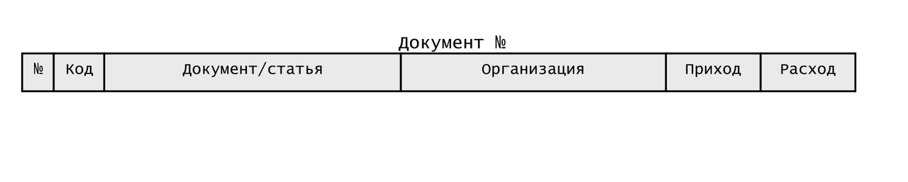

Зарегистрирован: 17.05.05
ссылка на сообщение  Отправлено: 13.03.26 13:28. Заголовок: https://i.postimg.cc..
вот так должно быть
не меняя исходника создаем PDF в 3.0.4.124
получаем хз шо ))
если на Preview вывести то нормально

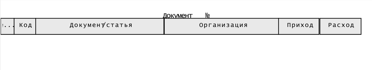

Пробнул....PDF не падает на PSNEWPAGE , но с кодировкой
Вот как должно быть
а вот без изменения кода с новым DLL
Пост N: 8261
