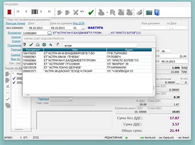

Пост N: 201
Зарегистрирован: 15.09.05
Отправлено: 17.02.23 11:48. Заголовок: Спасибо за идею

| постоянный участник
Пост N: 4226
Зарегистрирован: 17.02.12
Отправлено: 17.02.23 14:03. Заголовок: sashaBG пишет У меня..
sashaBG пишет цитата: | У меня неможко по другому все организовано. Есть программа Serv.exe. Она написана на MiniGUIext и работает MT режиме. Ее роль: |
| Т.к. начало LetoDb у меня было 2010-2011 год, то ничего проще как AutoIt3 для управления сервером не нашел, к тому же доступа к серверу клиента, как Admin не было, то написал простенький текст AutoIt3. Т.е. LetoDb 1.0 порт 2812, LetoDbF порт 2816(,2817 если надо) и для LetoDbf на hmg ext Admin программа управления user-ами: 1. добавить\удалить\заменить (user\password) 2. списки работающих клиентов (table tsbrowse просмотр + клиенту сделать Kill принудительно 3. в эту программу добавляются режимы работ для запусков ф-ей UDF_Run(...). Дальше работа с сервером (базой) ТОЛЬКО с клиента Тут AutoIt3 для работы с LetoDbF https://TransFiles.ru/hqhdo Если архив развернуть в hmg Advanced\LetoDBf\Server и переименовать letodb.exe => letoDBf.exe и запустить letostart.exe, то в tray будет простое меню и LetoDBf.exe будет запущен и отслеживаться наличия в памяти Для LetoDb 1.0 letostart1.exe почти такой же добавлен режим замены версии LetoDb.exe (кладем рядом letodb.new и AutoIt останавливает работу LetoDb.exe, переименовывает его и заменяет letodb.new => LetoDb.exe и запускает). Так было сделано из за отсутствия доступа на сервер клиента.

| постоянный участник
Пост N: 4230
Отправлено: 20.02.23 08:02. Заголовок: sashaBG пишет Фильтр..
sashaBG пишет цитата: | Фильтр работает на клиенте, но пока меня ето устраивает |
| Как Вы боретесь с :nLen значением для TsBrowse при фильтрации ? Сразу, спасибо за ответы При установке фильтра идет пробег по базе для подсчета :nLen, потом включается показ TsBrowse с этим :nLen. Если другой клиент[ы] будет изменять базу (добавят запись и не одну), то в фильтре будет одно кол-во строк, а в :nLen другое, что приводит к ошибкам рисования TsBrowse (возможно до полного краха). Я старался max уйти от использования фильтров, а если этого было не избежать, то обязательно выбирал в др. файл на сервере (все нужные поля). В результате усложняется написание кода. Пока я с этим боролся (LetoDb 2.0) и не смог довести до конца, появился LetoDbF, куда я и переполз довольно быстро, т.к. код мало отличается от RDD DBFCDX. При фильтрации (да и в др. случаях) делаю отбор (он "летает") с сервера "узких" файлов (если надо на них делаю TAG-и, типа order by sql запросов), связываю выборку по SET RELATION ... с нужными таблицами сервера и TsBrowse работает на выборку со всеми полями сервера. В этом случае использование фильтров из oBrw:FilterData\FilterFTS(...) на выборку безопасно, :nLen не меняется.
| постоянный участник
Пост N: 203
Отправлено: 20.02.23 21:29. Заголовок: Да именно так
Да именно так: На сервере запускается 2-а сервера: LetoDb и NETIO hmg ext программа содержит сервер NETIO и наблюдает что бы LetoDB был живой в памяти. Естествно, в hmg ext програме на всех местах где могли быть критичесеские ошибки есть "begin sequence". С проблемами связаные с :nLen я тоже сталкивался и поетому не использую TsBrowse для основной навигации по отфильтрованых через FilterFTS(...) таблиц. TsBrowse у меня только в той Help функции для выбора чего-то. Сергей у меня не так много знаний по етой библиотеке, как у Вас! Спасибо, что Вы развиваете ее вместе с Григорием!
