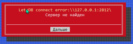

Небольшой баг с ошибкой при входе на сервер Leto:
Т.е. даёшь команду start dbedit -f -letodb=//xx.xx.xx.xx:2812/ и получаешь такую ошибку.
Если создашь ОДНУ папку в каталоге баз, то ошибка пропадает.

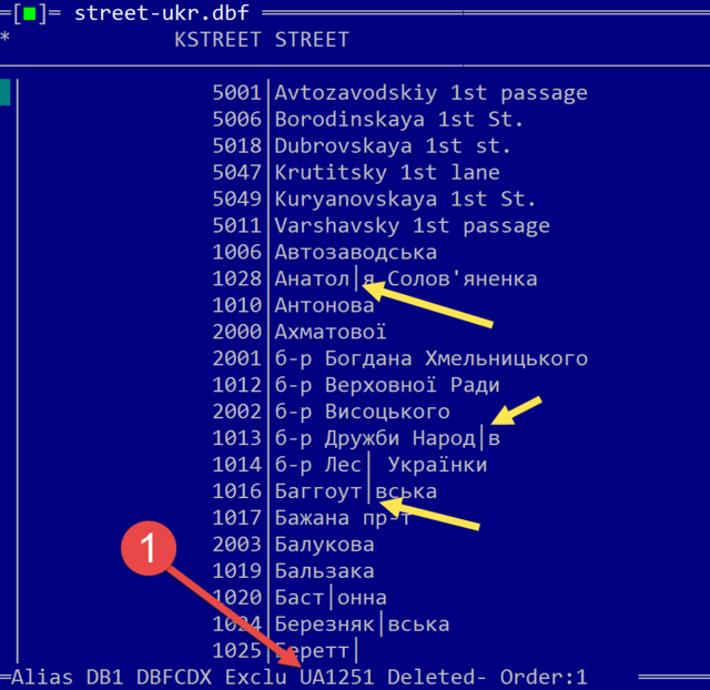

ссылка на сообщение  Отправлено: 19.10.21 21:26. Заголовок: Перевел улицы на укр..
Перевел улицы на украинский язык через ГУГЛ переводчик.
Далее этот текстовый файл добавляю в базу
cFile := 'street-ukr.txt'
DBCREATE(cDbf, aDbf)
USE (cDbf) ALIAS UKRDB CODEPAGE "RU1251" NEW
APPEND FROM (cFile) DELIMITED CODEPAGE "RU1251"
При открытии этой базы в dbedit.exe выдаёт такое сообщение:

Пост N: 7093
Зарегистрирован: 12.09.06
ссылка на сообщение  Отправлено: 20.10.21 10:29. Заголовок: Почему при открытие ..
Почему при открытие базы в UA1251 вместо укр.букв палочки стоят ?
Если в МиниГуи открываешь базу в UA1251 то там выглядит нормально !

ссылка на сообщение  Отправлено: 31.10.21 13:16. Заголовок: Andrey пишет: Почем..
Andrey пишет:
Андрей, ты мне эту базу прислал, она совсем не в кодировке UA1251. Она и не в UA1125, а там какой-то странный микс. Русские символы, общие с украинскими - в кодировке 866, равно как и i с двумя точками

ссылка на сообщение  Отправлено: 31.10.21 14:43. Заголовок: Pasha пишет: Почему..
Pasha пишет:
Почему в dbedit и hmg по разному отображается украинская i ?
В dbedit основная кодовая страница - RU866, в ней нет украинской i, поэтому коды 178-179 и отображаются как палочки. В hmg у тебя основная кодовая страница - RU1251, а таблицу с улицами ты открываешь в RU866. При этом русские символы перекодируются в RU1251, а коды 178 и 179 не перекодируются, а отображаются как есть - как украинское i.
По картинке в dbedit - установил кодовую таблицу UA1251 и палочки появились.
Если базу в МиниГуи открыть так:
hb_SetCodepage( "UA1251" )
USE (cDbf) ALIAS (cAls) CODEPAGE "UA1251" SHARED READONLY NEW
То на картинке буква "i" отображается правильно.
Вопрос был, почему после переключения dbedit на UA1251 - палочки вместо "i".
Выслал последний пример на почту.

ссылка на сообщение  Отправлено: 31.10.21 15:07. Заголовок: Andrey пишет: По ка..
Andrey пишет:
Так я ответил именно на этот вопрос, ты похоже не понял ответ. Разжевываю до состояния кашицы.
В hmg у тебя стоит SET CODEPAGE TO RUSSIAN, т.е. RU1251
Таблица открывается в RU866. Данные в таблице хранятся в некорректной кодировке, украинские i с кодами 178, 179
Поскольку в RU866 кодов 178 и 179 нет, они не перекодируются и отображаются как есть в кодировке 1251, т.е. как i
В dbedit стоит кодировка по умолчанию RU866, т.е HB_CDPSELECT( "RU866" )
В этой кодировке символы с кодами 178 и 179 отсутствуют, и отображаются как им и положено - как "палочки".
В случае твоей некорректной кодировки эффект отображения украинской i в hmg получился случайно. А dbedit не понимает такую некорректную кодировку, и отображает эти символы палочками

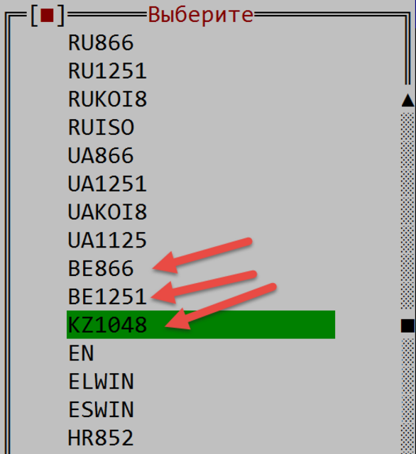

Новая версия dbedit доступна для скачивания:
https://cloud.mail.ru/public/apMG/EevmVgU8W
- добавлены дополнительные кодовые страницы
- добавлен параметр настройки: кодовая страница программы
- увеличен размер буфера для ввода строк
- при установке/снятии фильтра сделан учет scope

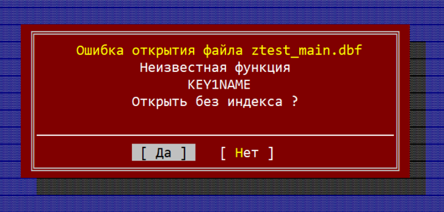

ссылка на сообщение  Отправлено: 20.12.21 15:28. Заголовок: Pasha 1. Если с dbf..
Pasha
1. Если с dbf рядом cdx с внешними к dbedit данными dbedit.exe не запустишь, хотя просил запустить ТОЛЬКО для dbf, т.е.
hbedit.exe _Ru866.dbf
пока не сообразил переписать в др. место, валилось на сообщение
2. Как активировать меню ? Ни мышкой ни Alt+..., Ctrl+..., Shift+... не помогало, запуск под Far
Особо не надо, есть свой аналог утилиты, но ...
Эти ?
А в Харборе когда появятся эти страницы ?
И казахский язык когда будет ?

ссылка на сообщение  Отправлено: 20.12.21 16:36. Заголовок: SergKis пишет: Pash..
SergKis пишет:
Pasha
Срабатывает SET AUTOPEN, в данной версии никак
Сделал проверку на ошибку "переменная отсутствует", если индекс для другого файла, и дальше открытие без индекса
F10, мышка, Alt+O, Alt+F и т.д.

Andrey пишет:
Написал в devlist, но там похоже сейчас некому смотреть. А у меня права не настроены
В dbedit ? Зачем он там ? Интерфейс есть на русском или английском, на казахском я не сделаю
Язык и кодировка это разные вещи

Pasha пишет:
Да нет, не надо интерфейс переводить.
Когда будет поддержка этого языка+кодовые страницы в харборе ?
Тоже отослал в devlist ?

ссылка на сообщение  Отправлено: 20.12.21 17:18. Заголовок: Pasha пишет Сделал п..
Pasha пишет
Нет открытия (при ошибке "переменная отсутствует") без индекса, просто завершает программу. Тут бы спросить "Продолжить без индекса ?"
F10 - был выход\завершение работы, думал нажать, но не сообразил. Alt+... делал с рус. буквами, как написано\выделено
Нажал F10 -> активировал меню, спасибо.

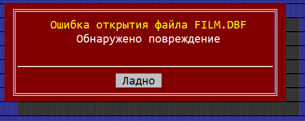

Сделал выгрузку из Access 2003 в dbf (ссылка на файл - https://cloud.mail.ru/public/ogxL/MRSViXMa5 )
Файл не открывается.
Вот такое сообщение.
Там ограничение какое то или Харборовский драйвер не может открывать такие файлы ?
Старые программы типа DbfDesk открывают спокойно.
Как тогда перегонять такие файлы в Харбор ???
Администратор
Пост N: 4180
Зарегистрирован: 23.05.05
ссылка на сообщение  Отправлено: 15.08.24 10:22. Заголовок: Сигнатура файла (пер..
Сигнатура файла (первый байт) - 0x8B. Харбор такой не знает.
8Bh - это dBASE IV w. memo
Харбор не поддерживает формат dBASE IV

ссылка на сообщение  Отправлено: 23.08.24 08:28. Заголовок: Давно не пользовался..
Давно не пользовался прогой в этом режиме.
Делаю так:
start dbedit -f -letodb=//127.0.0.1:2812/
Получаю такой экран:
И снять не возможно программу, [x] не работает
Это у меня не работает или что-то в программе поломалось ?
Примеры на LetoDb - работают.
Пост N: 7962
Зарегистрирован: 17.05.05
ссылка на сообщение  Отправлено: 23.08.24 09:21. Заголовок: Палки точно в ту сто..
Палки точно в ту сторону ?
Я про // а надо \\
Пост N: 7834
ссылка на сообщение  Отправлено: 23.08.24 09:32. Заголовок: Раньше можно была и ..
Раньше можно была и так.
Поменял, вышла ошибка теперь:
Примеры из МиниГуи - LetoDB работают, а утилита выдаёт ошибку
Пост N: 7964
ссылка на сообщение  Отправлено: 23.08.24 10:24. Заголовок: Возможно у тебя есть..
Возможно у тебя есть Dbedit.ini и там пурга какая то записана
Пост N: 4624
Зарегистрирован: 17.02.12
ссылка на сообщение  Отправлено: 23.08.24 10:42. Заголовок: Andrey пишет римеры ..
Andrey пишет
Не путай, в hmg - LetoDbF, а dbedit - LetoDb это разные obj подключаются к клиенту. Жаль, что так сделали, а то можно было подключать их к клиенту (оба объектника) и работать с разными серверами
