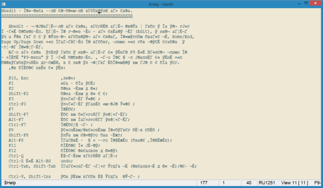

ссылка на сообщение  Отправлено: 12.09.19 22:20. Заголовок: Запустил HBEDIT.EXE,..
Запустил HBEDIT.EXE, нажал F1, вижу такое:

ссылка на сообщение  Отправлено: 12.09.19 23:10. Заголовок: PS Help не использов..
PS
Help не использовал, переименовал hbedit.help -> hbedit_ru.help
hbedit_en.help -> hbedit.help
скачай с сайта родной hbedit (данные ini из моего можно перенести в родной)
SergKis
Пост N: 2866
Зарегистрирован: 17.02.12
ссылка на сообщение  Отправлено: 12.09.19 23:21. Заголовок: PPS разобрался. Для ..
PPS
разобрался.
Для просмотра help ставится кодировка по умолчанию, она в моем ini cp=RU1251
Если гружу prg, кодировка RU1251, меняю кодировку на RU866, на prg установилась и показывает
Нажимаю F1, окно help на экране, видно, что это 2ое окно и кодировка RU1251
Потому и кракозяблики при русском hbedit.help
Лучше было бы hbedit.help иметь в Utf8 c bom.
